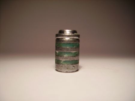

| et quand tu parles de sertissage léger tu règles comment ??? pour ma part , avec un étui de 38 vide dans le holder en position haute, j'ai dévissé le poussoir de balle et vissé l'outil sertisseur jusqu'au contact de l'etui, puis j'ai descendu le holder, tourné l'outil sertisseur d'1/4 de tour, et ai bloqué le tout avec le contre écrou, ensuite j'ai réglé le poussoir pour faire ressortir la tête de la balle d'un chouilla Avec les rectifications de l'enfoncement ca donne : ![différences entre 2 38WC rechargées. - Page 2 Img_0710](https://i.servimg.com/u/f24/16/44/20/71/img_0710.jpg) Et pour comparaison avec les 2 premieres, a Gauche ma premiere ebauche, et a droite celle test qu'on ma donnée (j'ai l'impression qu'elle est trop enfoncée et trop sertie au vu de la premiere reponse de TITUS et de ce que je viens de lire) ![différences entre 2 38WC rechargées. - Page 2 Img_0711](https://i.servimg.com/u/f24/16/44/20/71/img_0711.jpg) | |

| Pas évident par photo, mais je dirais:
-Ton projectile est trop enfoncé d'environ un millipoildecul. -Ton sertissage est un peu trop léger. Celui de la cartouche à droite est effectivement excessif, et la balle est tellement enfoncée que le sertissage ne sert plus à grand chose et vient bouffer la périphérie du nez.
Il y a une marque bizarre sur la périphérie de ton étui, juste sous la lèvre. | |
![différences entre 2 38WC rechargées. - Page 2 Img_0711](https://i.servimg.com/u/f24/16/44/20/71/img_0711.jpg) La cartouche de droite me fait furieusement penser à une manufacturée SFM des années 80/90, la ceinture à mi-longueur est typique. Et si celà était effectivement une rechargée, la pression aurait apaltie cette ceinture pour l'estomper... ![Sherlock](/users/1714/23/92/28/smiles/scherloc.gif) quel est le marquage du culot? Par contre, niveau enfoncement, et pour aller à contre-courant d'Aquila (je sais, je suis taquin ![Mr. Green](https://2img.net/i/fa/i/smiles/icon_mrgreen.png) ) celle de gauche me paraît tout à fait acceptable. Exemple de balles wadcutter de type Balleurope, identiques à cette photo, et qui ont une gorge de sertissage: ![différences entre 2 38WC rechargées. - Page 2 508_1](https://2img.net/h/www.armurerie-gilles.com/images/articles/508_1.jpg) Dans ce cas là, la tête de la balle (très proche d'une semi-wadutter en fait, avec son téton central) dépasse de façon conséquente de la douille. Ne pas oublier que si les cartouches wadcutter manufacturées ont une balle si enfoncée, c'est essentiellement une contrainte permettant de garantir la compatibilité des cartouches avec les rares pistolets chambrés en .38 Wadcutter, comme le Smith & Wesson modèle 52 ou le SIG-Hammerlï 240. Lorsqu'on recharge pour un revolver, là, toutes les longueurs de cartouches sont envisageables et laisser la balle wadcutter dépasser de un voir deux millimètres ne me choque pas. Au contraire d'un enfoncement trop important (qui fait monter dangereusement les pressions), la diminution de l'enfoncement ne comporte pas de danger en terme de sécurité. Celà jouera simplement sur la vitesse et la précision en cible. Certains tireurs trouveront que leurs tirs seront mieux groupés avec des balles enfoncées à ras de la douille, d'autres diront que celà groupe mieux avec une balle qui dépasse un peu et enfin une denrière catégorie trouvera que peu importe la longueur, ça plante pareil en cible... Bref, il faut tester, tester et encore tester... | |

| ha que disais je? celle de gauche,hein? à part le fait que les lèvres de la douille se sont pas serrées sur la balle...pas choquante du tout! | |

| - Projektyle a écrit:
La cartouche de droite me fait furieusement penser à une manufacturée SFM des années 80/90, la ceinture à mi-longueur est typique. Et si celà était effectivement une rechargée, la pression aurait apaltie cette ceinture pour l'estomper... quel est le marquage du culot?
Marquage SFM effectivement. Mais elle ma bien été donné comme rechargée, je redemanderai a la personne mais je suis sur de ce qu'il ma dit. Maintenant peut etre n'en est il plus sur lui même | |

| Pour les douilles SFM, j'en ai des comme ça aussi, et la marque de sertissage ne disparait pas au tir. | |

| ![salut](https://2img.net/i/fa/i/smiles/icon_salut.gif) perso les douilles avec le moletage je met ca a la poubelle a un moment ou un autre ca casse et bloque la chambre ;et la merde pour retirer le morceau coincé : | |

| - madchicken a écrit:
- Pour les douilles SFM, j'en ai des comme ça aussi, et la marque de sertissage ne disparait pas au tir.
J'en ai également un certain nombre, et au fil des tirs, la cannelure a pourtant tendance à s'estomper... Un truc que j'ai remarqué: la cannelure est très marquée sur l'intérieur de la douille, et avec certaines wadcutter très longues (comme les H&N à jupe par exemple) la balle va venir descendre plus bas que cette butée. On rabote donc la base fragile de la balle lors du siégeage. J'ai donc réservé ces douilles pour les balles courtes, comme les FMJ de 158 grains, ou des SWC plomb 158 grains par exemple. | |
