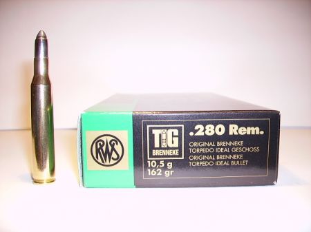

Il y a fort à parier que c'est le profil de la balle qui est en jeu et que ce soit un problème d'insuffisance d'nfoncement de la balle qui génère un "plantage" dans le cône de forcement à la fermeture de la culasse, et qui empêche une introduction complète.
Les formes de ces balles optimisées pour la chasse sont parfois très "géométriques" et la partie cylindrique attaque très tôt la prise de rayure, comme la KS ou la TIG

outils RCBS small base 1514_1
