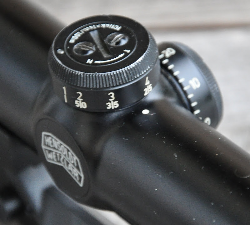

En Suisse on mesure en mètres. 1-2-3-4 je crois que tout le monde peut deviner. Mais les chiffres qui se trouvent en dessous, c'est quoi? | |

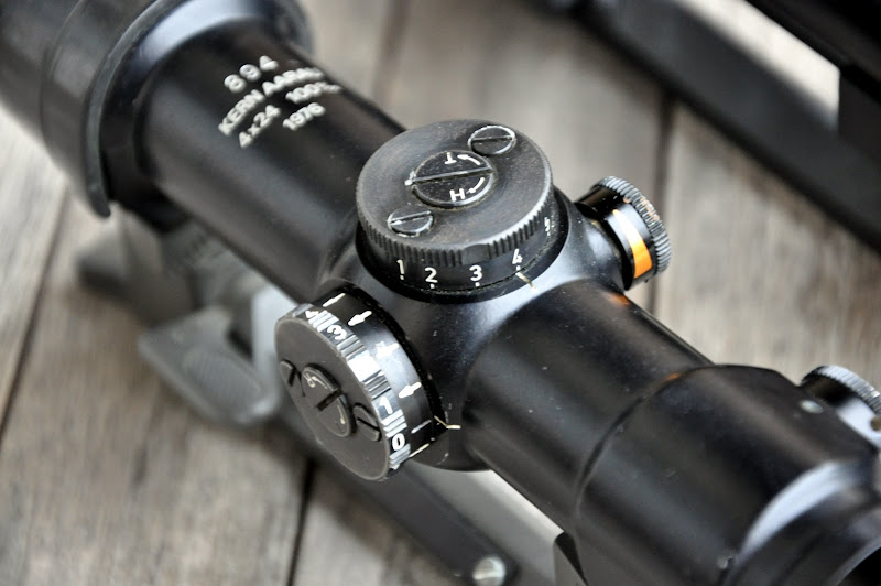

| Salut Darius. Petite question : quand tu dis lunette Kern standard, tu dis que c'est la lunette militaire standard pour FAss90 / SG 550 ? C'est pas une Hensoldt 6x42 ? Question subsidiaire : quel est le grossissement de la Kern ? A+ Red LABEL | |

| Ca pourrait pas etre par hasard un nombre de clich a faire en fonction du vent, le premier pour une vitesse de 1m/s et le deuxième pour 5 m/s mais petit problème sur le deux si c'est ca....
je comprend pas | |

| - pas_007 a écrit:
- Ca pourrait pas etre par hasard un nombre de clich a faire en fonction du vent, le premier pour une vitesse de 1m/s et le deuxième pour 5 m/s mais petit problème sur le deux si c'est ca....
je comprend pas J'ai aussi pensé à un truc du genre, ou alors comme sur les tambours du Fass un pré-réglage en fonction de la distance qui fait déjà des modifications pour la munition donnée... Mais je butte sur l'association des chiffres... | |

| Comme sur cette lunette on toruve aussi comme sur mon atn un deuxième flléchage pour un calibre donné, il y a une came et que j'ai vu que sur cette hensoldt il avait des tourellaux graudé .308....
J'essaie comme Snake.... came de flèche de balle et les chiffres daonne la fléche négative et positive en fonction de ertaine distance
Reste a trouver la signification exacte
OU alors dernière possibilté que j'entrevois, le diamètre du point d'illumination en fonction de la disctance | |

| Allez, c'est la nouvelle année, je vous file le tuyeau: La Kern est en effet la lunette standard TIFLU et elle donne un grossissement de x4 La "devinette" est comme suit: les deux lunettes sont calibrées pour la munition GP90; la tourelle de hausse est calibrée en distance c'est à dire 1,2,3,4,5,6 pour 100, 200,....600mètres. La tourelle de la Hensoldt qui est prévue pour la 550 Sniper te donne aussi la distance alternative qui est valable pour ce réglage: le réglage 200 mètres vaut aussi pour 5!0 mètres, le 300 mètres vaut aussi pour 35 mètres, le 400 mètres 400 mètres pour 25 mètres et le 500 mètres pour 18 mètres. Comme le 550 Sniper était aussi prévu pour du travail de police, ils ont adjoint les distances "courtes"; balistiquement parlant, la distance ou le projectile croise pour la première fois la ligne de visée... Les tireurs TIFLU parmi nous se rappelleront que le zérotage pour le FASS90 pour 400 mètres se fait sur une ciblette à 25 mètres... | |

| excellent ces doubles indications de distances ! très bien pensé d'indiquer les 2 points touchés suivant la parabole...
question subsidiaire.. a quelle distance (sommet de la courbe) sur la molette on aurait qu'une seule indication ? _________________ If an injury has to be done to a man it should be so severe that his vengeance need not be feared. -Niccolo Machiavelli

question subsidiaire.. a quelle distance (sommet de la courbe) sur la molette on aurait qu'une seule indication ? 100 mètres | |

| Zut j'avais trouvé mais j'arrive un peu tard. Ce qui m'avait mis la puce à l'oreille c'est qu'en général si tu es réglé à 50 tu es bon à 200 ... | |

l J'ai monté une Kern 4x réglementaire sans aucuns problèmes sur mon 553 LB avec système de visée standard. Est-ce que les montages des Hensodlt et des Kern sont différents?? Le diamètre de la tige montée sur un ressort semble être plus large sur la Kern.. Est-ce que la Hensoldt ne se monte que sur les "Sig 550 Sniper"?? | |

| Les Kern sont introuvables parce que toujours utilisées par l'Armee Suisse. Ce qui va sur un 550 devrait marcher sur tous les autres: 551, 552, 553 car l'écart est le même. | |
